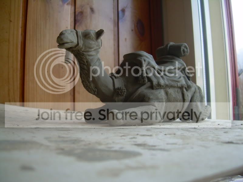

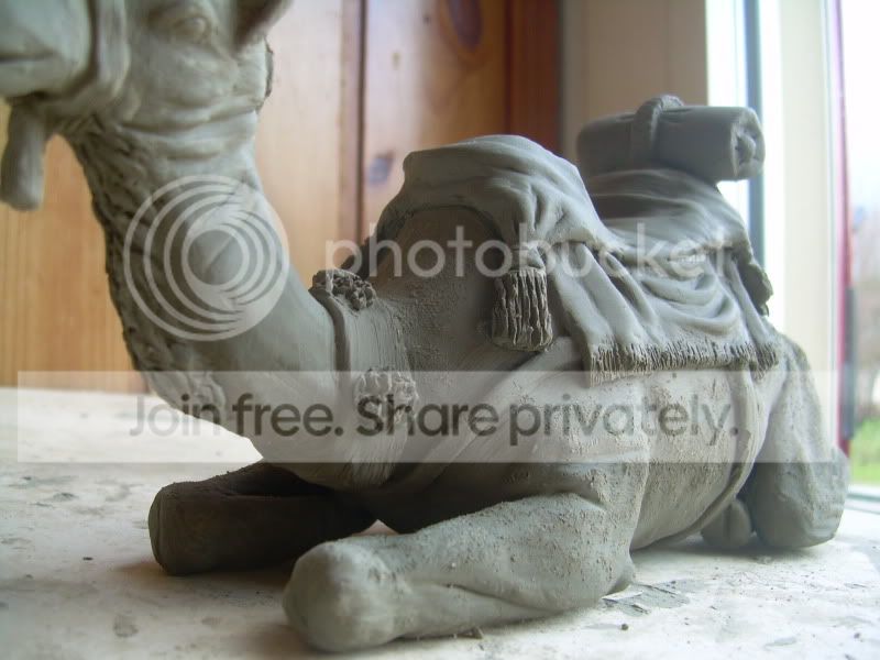

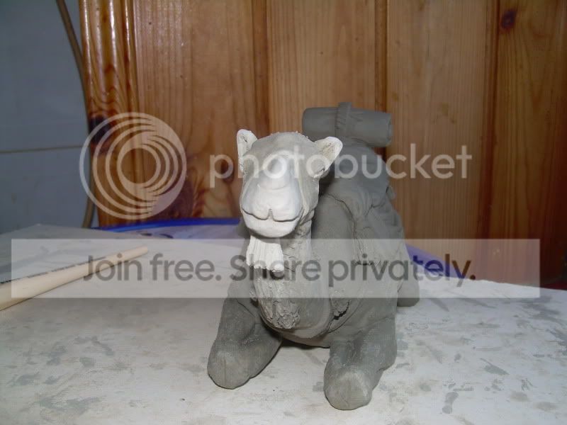

dopo tanto indugiare e sempre più desideroso di provare a confrontarmi con l'argilla alla fine ho provato a modellare la mia prima opera (in senso ironico :D ). la spinta l'ho avuta guardando e ammirando tutti coloro che in questo forum sono degli artisti a 360 gradi, tanto per citarne alcuni, opresebbaro, jesmond, alex, che hanno reso prezioso questo sito!ed è proprio a quest'ultimo che, grazie ai suoi tanti tutorial postati, devo ringraziare se sono riuscito a dare una qualche forma a questo pezzo di terra!questo è il primo cammello dei tre magi, che proverò a modellare in seguito. a voi l'ardua sentenza!

e meno male che hai indugiato..non è bello...semplicemente un capolavoro!

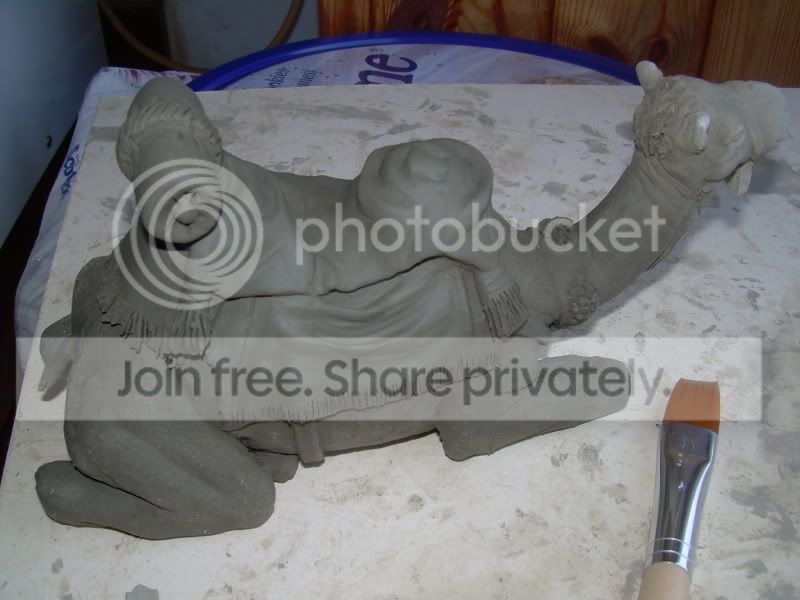

ricevere dei complimenti da due grandi maestri come jesmond ed alex non può farmi altro che piacere!questo è per me una spinta in più per proseguire su questa strada!la dedica è obbligatoria visto quanto ti prodighi per far condividere ad altri la tua passione. sto ri modellando il cammello in piedi perchè in realtà l'ho fatto prima di questo ma ha avuto un triste epilogo e cioè la basetta ritirandosi nell'asciugarsi ha spezzato le gambe anteriori che non sono riuscito più a rinsaldare con la barbottina. voi maestri come operate in tal senso?grazie ancora di cuore!

è un bel cammello lo hai svuotato dentro?
mi piaccono anche gli accessori, i drappeggi, le nappe.

Grazie paola!allora alex è contagioso!!! Non proprio svuotato, ho creato un'anima in carta di giornale per il corpo che brucerà durante la cottura lasciando della cenere che dovrebbe uscire da dei buchi creati nel sottopancia...spero solo che non si concluda il tutto con una esplosione....

La procedura dell'anima di carta è ottima!
Per le gambe sono note dolenti - passato lo stato di cuoio e quindi inizia ad asciugare completamente, non esiste barbotina che tenga purtroppo la rottura rimane, stuccherai il tutto dopo la cottura
la barbotina diventa incompatibile perchè ha una quantità di acqua notevolmente superiore ai pezzi da attaccare - se si è ancora a tempo bisogna vaporizzare acqua fino a ristabilire la giusta umidità , passare la barbotina e coprire con carta trasparente per cibi in modo da far rilasciare l'umidità lentamente
per le gambe una volta attaccate alla sua basetta, che a sua volta dovrà appoggiare su una tavoletta di legno, non dovrai più muoverle - dovrai posizionare immediatamente i supporti in argilla, senza stressare la stessa con movimenti
vale anche per loro la parziale copertura per evitare una asciugatura repentina rispetto al corpo decisamente più grosso

Come sospettavo, una volta asciugata, l'argilla diventa impossibile da riattaccare...per la basetta farò come mi consigli tu, e vediamo cosa ne viene fuori!grazie ancora!
