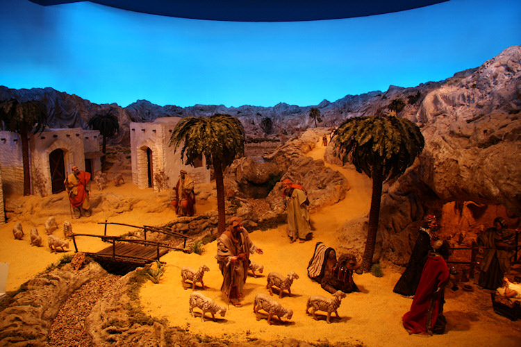

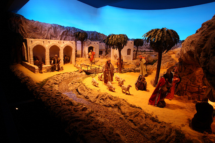

veramente bellissimo...complimenti...volevo chiedere una cosa però...come sono state realizzate le rocce?

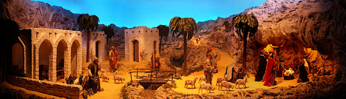

complimednti è bellissino, ma una curiosità il fiune mi senbra statico,
come se non fosse vero. come l'hai ottenuto? (non è una critica)
se è una cosa fattibile, lo voglio inserire sulle montagne dove non
voglio far arrivare l'acqua

Primaditutto grazie a tutti per i complimenti.
Le rocce sono realizzate con tela di sacco (Juta) impregnata nel gesso.

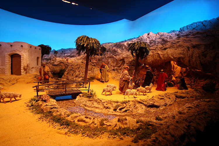

Il Fiume non è statico, quella che vedi è acqua vera che in fotografia sembra ferma, é scavato nel polistirolo, impermeabilizzato con un foglio di pvc lungo tutto il percorso, i bordi sono sempre in tela di sacco e gesso, il fondale e il gesso dei bordi sono stati rivestiti con il mapelastic della mapei per rendere i bordi di gesso resistenti all'acqua.
Saluti Stefano.

ciao stefhf

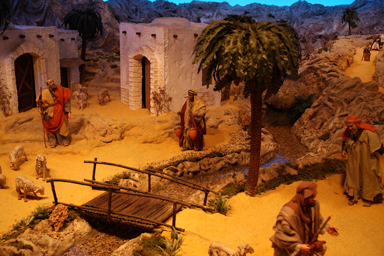

mi devi scusare l'ignoranza in materia sul fiume hai inserito per impermeabilizzarlo
un foglio di pvc dove si acquista ? e cone si utilizza?
mentre i bordi sono stati rivestiti con il mapelastic della mapei che cosè la guaina liguida?
scusa ma per apprendere e migliorare bisogna chiedere
ti ringrazio anticipatamente dal
Passero

Per quanto riguarda il pvc io uso i teli delle docce, li trovi in varie misure nei brico, a differenza del cellphane si incolla bene con sigillanti da edilizia, (con il silicone non ho provato) e molto più morbido e si piega meglio e quindi si riesce ad adattarlo al percorso del fiume.
Il mapelastic più che una guaina liquida è una spece di cemento impermeabile bicomponente, c'è un liquido e una polvere da impastare, una volta asciutto ha un aspetto ruvido come il cemento e ha un'aspetto superficiale più simile alle rocce, quando smonto il presepe rompo il fiume e faccio una foto alla sezione e la pubblico cosi vedi come è realizzato.
se guardi il sito della mapei vedi di cosa si tratta.
