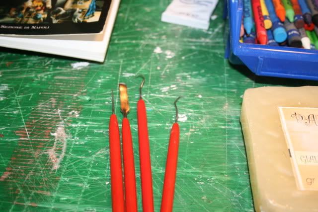

Per modellare la cera utilizzo degli appositi strumenti che si possono trovare anche essi nei negozi di modellismo ( io li ho acquistati on line a questo indirizzo http://www.utensilirevelli.com/).
Accedi o Registrati per vedere questo contenuto.

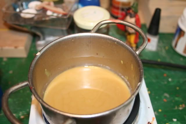

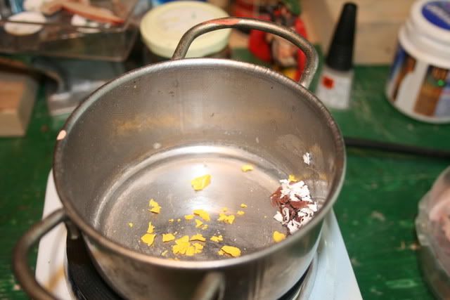

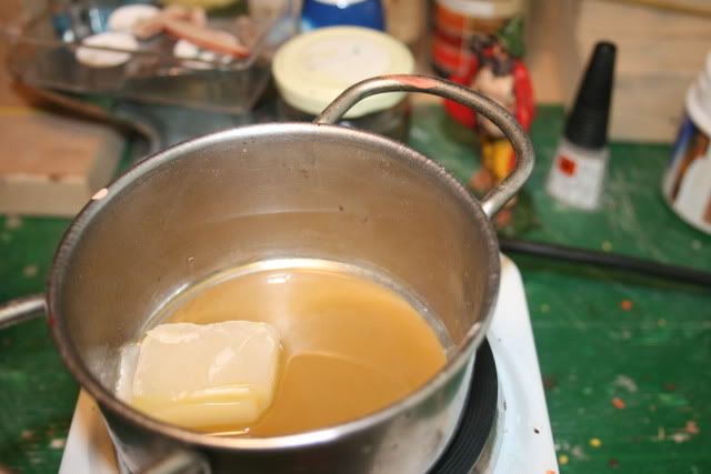

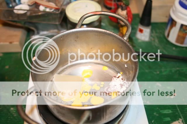

Per sciogliere la cera c’e’ bisogno di un fornellino elettrico con relativo potenziometro per variare la temperatura e di una pentolina (anche se puo’ andar bene una qualsiasi scatoletta di tonno).
Nella pentolina si comincia a sciogliere la cera neutra e dei pezzi di pastello a cera del colore desiderato. In questo caso sto andando a realizzare un provolone napoletano.
Una volta che la cera colorata e’ pronta va versata in appositi contenitori dove viene conservata.

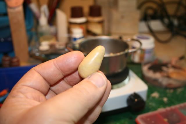

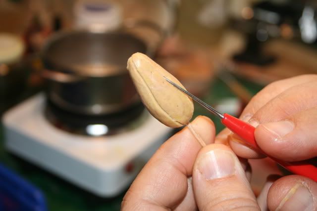

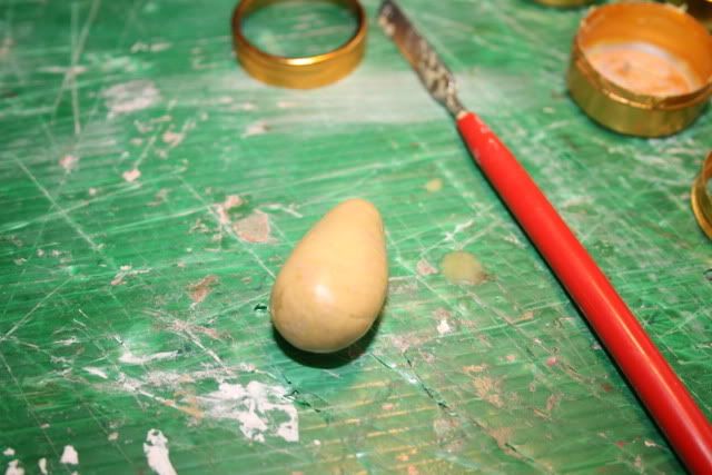

Per realizzare un provolone napoletano si comincia a modellare la cera colorata (ho usato il giallo, marrone e bianco) a forma di pera come mostrato nella foto.

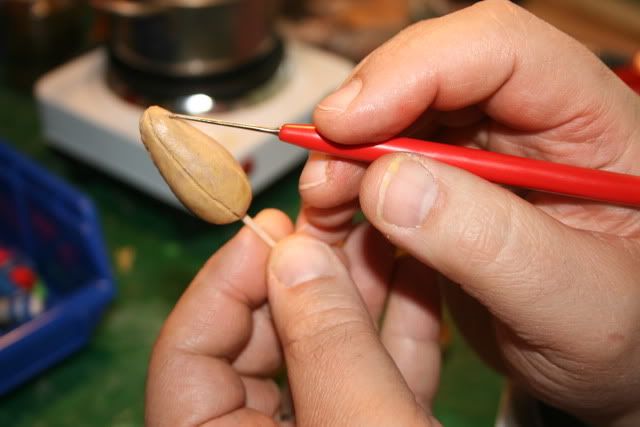

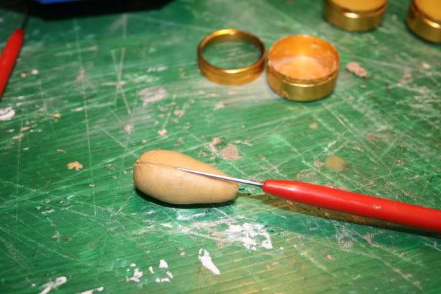

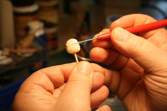

A questo punto si comincia ad incidere la superficie del provolone con un punteruolo formando un solco. Puo’ essere utile infilzare il provolone di cera con uno stuzzichino durante questa fase della lavorazione.
In tutto sono stati realizzati 5 solchi che vanno a formare dei meridiani sulla superficie del provolone.

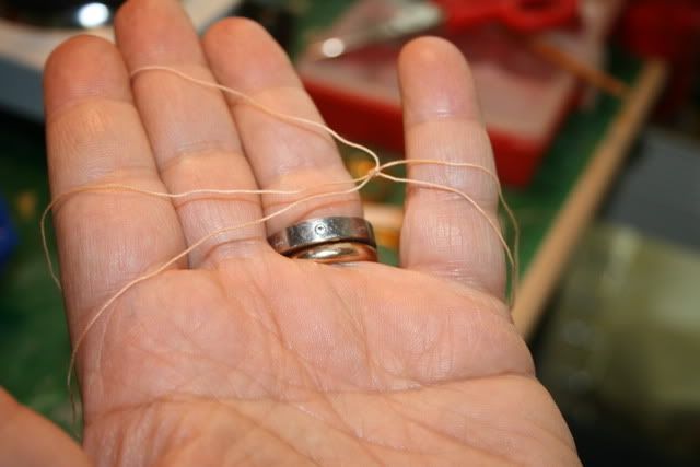

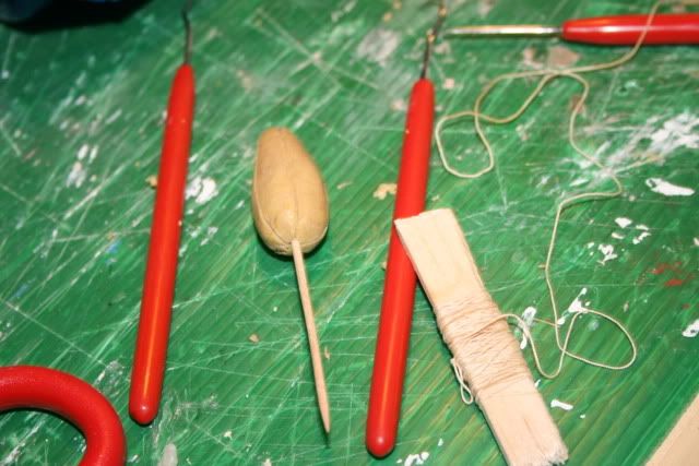

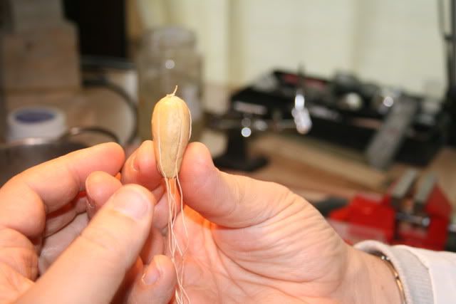

Per appendere il provolone bisogna prendere dello spago sottile adatto alla dimensione dell’oggetto e formare una stella a 5 punte.

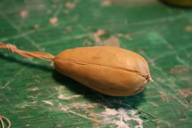

Con questo spago si “imbraca” il provolone come mostrato nella foto sottostante.
Si legano insieme le 5 porzioni di spago e si forma un cappio che terra’ il provolone.
[IMG]http://s668.photobucket.com/albums/vv43/opresebbaro/cere/IMG_2814.jpgIMG]
Per ultimare il lavoro si usa dell’acqua ragia per lisciare (amalgamare) la superficie del provolone di cera.
Qui il provolone terminato

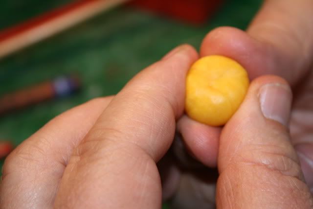

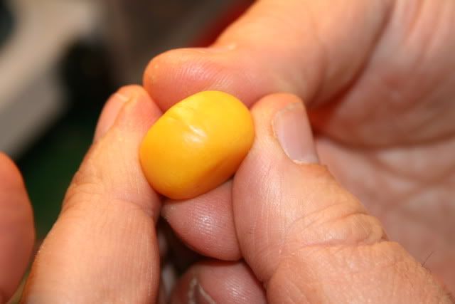

Passiamo adesso alla creazione di una scamorza. In questo caso ho precolorato la cera con del giallo ocra.
Si forma una sfera e la si schiaccia ai due poli. Poi con un punteruolo si forma un solco all’equatore che servira’ per appendere la scamorza grazie allo spago. Come prima con l’acqua ragia si liscia e si amalgama la superficie

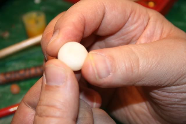

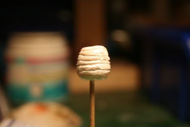

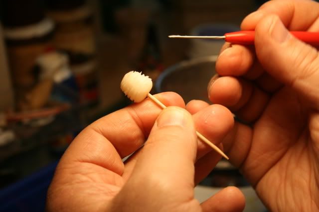

Passiamo adesso alla realizzazione della cosiddetta ricotta salata. Si usa della cera precolorata bianca. Si forma con questa un tronco di cono e con il punteruolo si realizzano tanti solchi paralleli alla base della ricota.
E’ possibile effettuare i solchi della ricotta anche perpendicolarmente alla base. Per dare alla superficie della ricotta una maggiore brillantezza si puo’ utilizzare del bianco ad olio.

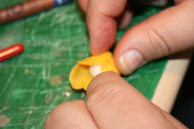

Come ultima miniatura e’ stata realizzato un formaggio. Si usa della cera precolorata giallo-scuro e della cera precolorata bianca. Si inizia con della cera bianca modellando un cilindro schiacciato come mostrato nella foto.

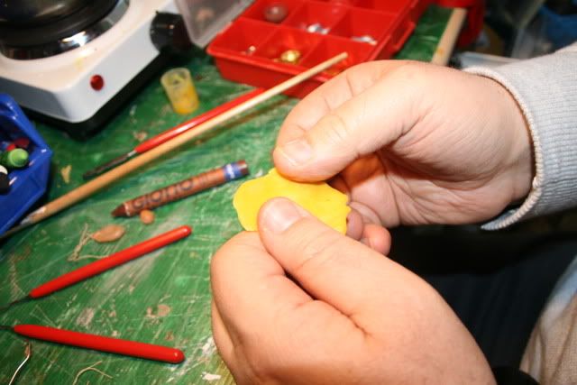

Dopo di che con la cera gialla si costruisce una sfoglia sottile.
[IMG]http://i668.photobucket.com/albums/vv43/opresebbaro/cere/IMG_2842.jpg
[/IMG]
e con questa si riveste il cilindro bianco creato precedentemente.

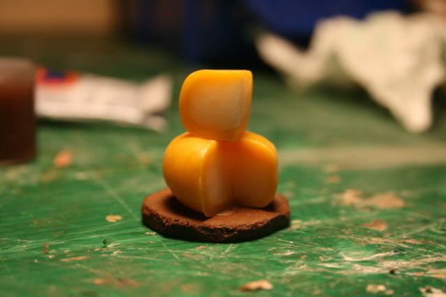

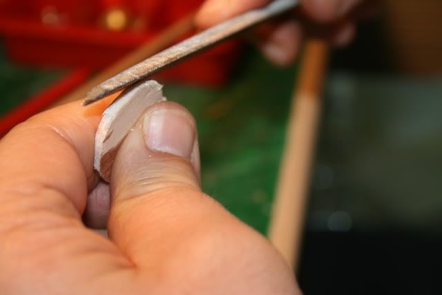

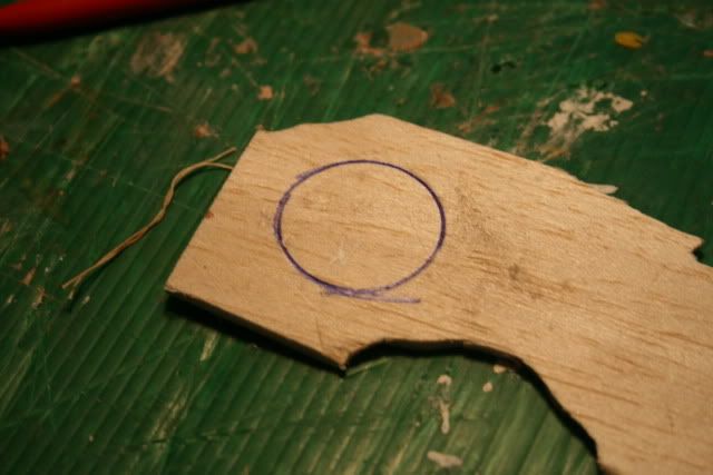

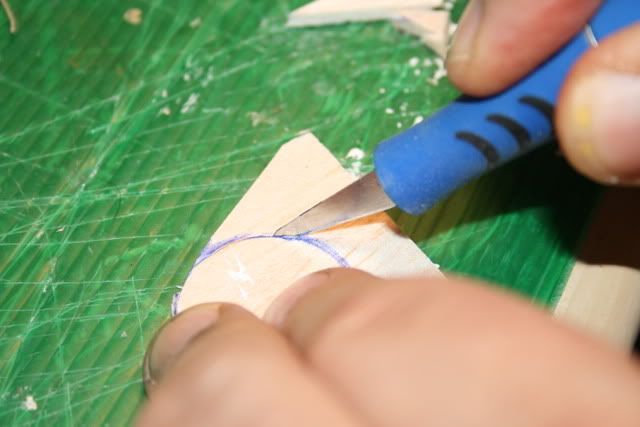

Si crea poi un supporto di legno per il formaggio. Con della balsa si taglia un disco e si lima la circonferenza.
Dopo di che con il mordente color noce si colora il disco e lo si invecchia con della cenere.

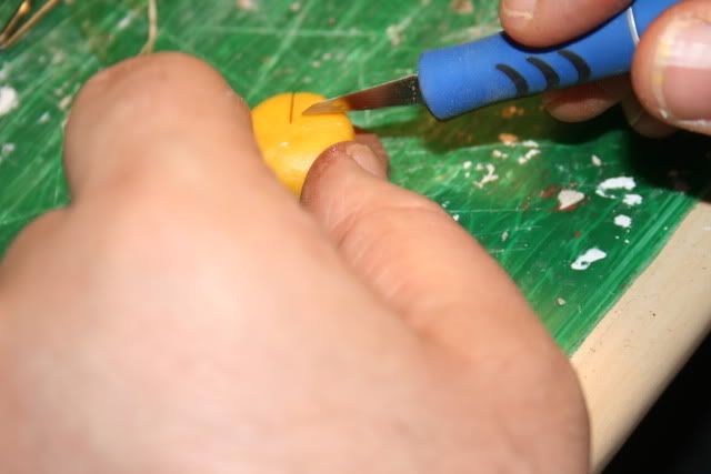

Utilizzando un cutter, si taglia uno spicchio dal formaggio realizzato.
Con della semplice colla per modellismo si attaca il formaggio al supporto di legno con sopra il pezzo tagliato come mostrato nella foto sottostante.
