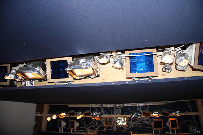

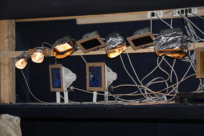

Ecco una panoramica della mensola luci del primo fronte:
e due particolari sempre del primo fronte
Si possono vedere bene i faretti grandi schermati con la gelatina blu che danno il colore azzurro al fondale, quelli bianchi schermati con la carta stagnola sono quelli che simulano la luce del sole, sono schermati per evitare che la luce bianca finisca sul fondale rovinando l' azzurro priettato dagli altri faretti, questi faretti sono collegati in serie tra loro a coppie, infatti ho notato che collegandoli in serie la luce resta meno forte (le lampade lavorano a metà tensione ) e si ha un effetto piu naturale.
Quelli più piccoli in alto sempre schermati con gelatina servono per dare le tonalità bluacee e violacee all'alba e al tramonto, ma non al fondale ma bensì al solo paesaggio.
I due centrali schermati con un lamierino di ottone sono quelli che proiettano le nuvole.
Sotto di questi agguzzando la vista si scorge un tubo di wood da 18w per la notte.

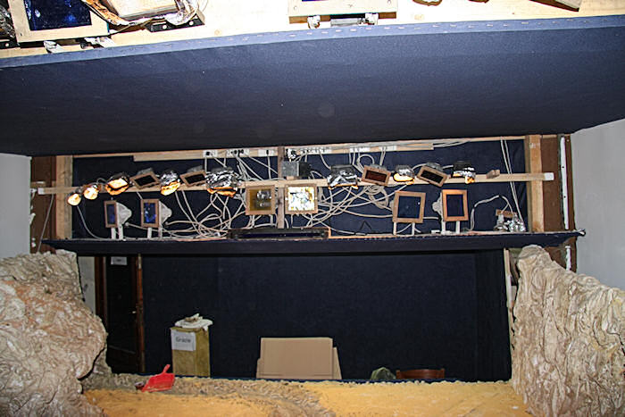

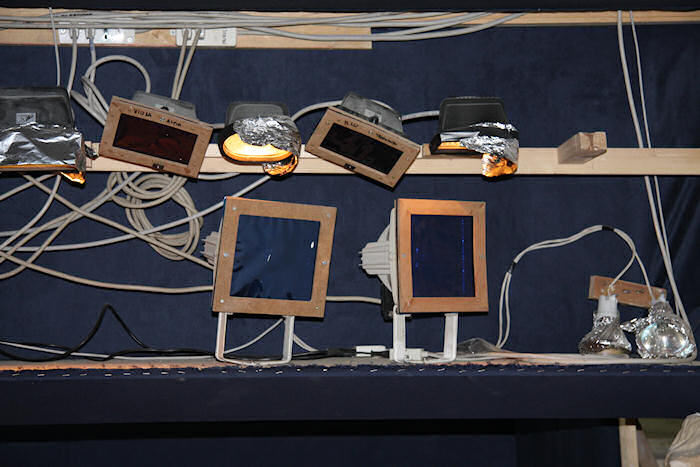

In questa foto si vede la mensola a metà presepe per il secondo fronte di illuminazione:

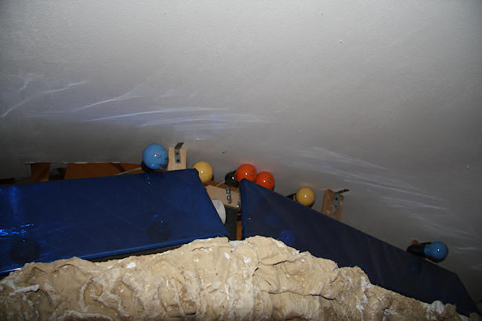

Ora passiamo all'illuminazione dal basso, sempre azzurro con degli illuminatori autocostruiti che si vedono in questa foto, contengono lampade a inc da 25W e sono chiusu da un doppio strato di gelatina ecco la foto:

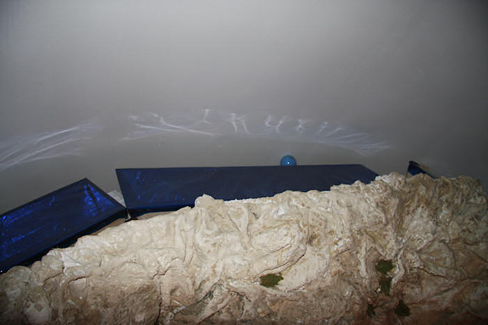

Quì si vedono anche le lampade colorate, quelle blu danno la luminescenza azzurra che si vede nelle foto lungo l'orizzonte durante alba e tramonto, mentre la combinazione di gialle arancio e rosse creano gli aloni del sole all'alba e al tramonto, per dosare i colori bisogna fare qualche prova e può essere che mi capiti di collegare in serie tra loro due lampade in mododa ottenere una intensità di luce più tenue.

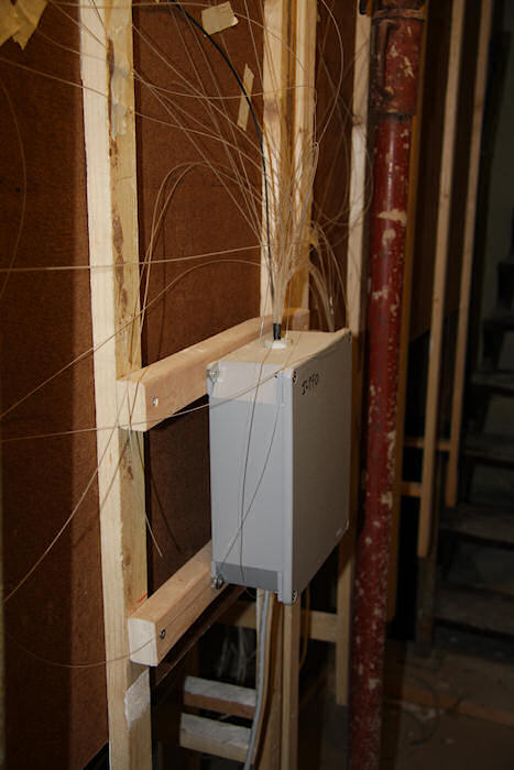

Per le stelle sono realizzate in fibra ottica ecco una foto di uno degli illuminatori autocostruiti:
Le fibre sono bloccate da un pressacavo, all'interno ho inserito una lampada a incandescenza di tipo solare da 40W.

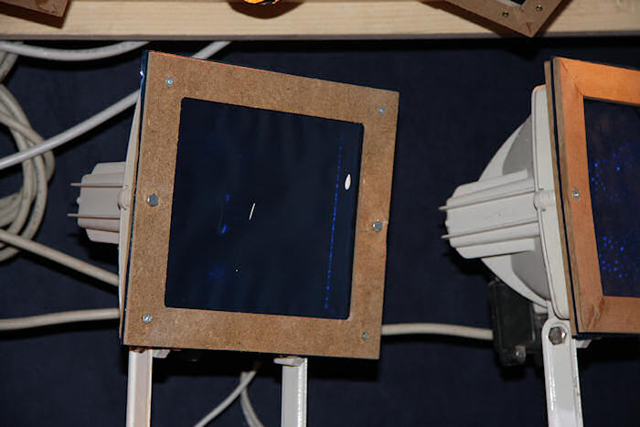

In questa foto un particolare delle mascherina im mdf che tiene la gelatina sul faretto, nel mio caso per ottenere la tonalità di azzurro che vedete ho inserito 3 strati di gelatina (la tonalita dichiarata dal mio fornitore è blu chiaro, non so se corrisponda a quella che ho visto più volte citata nel forum blu pavone, appena mi capita l'occasione farò un confronto).
La lampada inserita nel faretto e da 150W

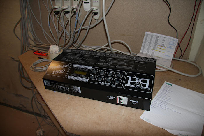

Per finire una foto della centralina:
La platinum 2000 della presepi pigini secondo me una delle migliori o forse la migliore, a questo link potete trovare una descrizione tecnica:
http://digilander.libero.it/barbadoro/P ... io2000.htm
